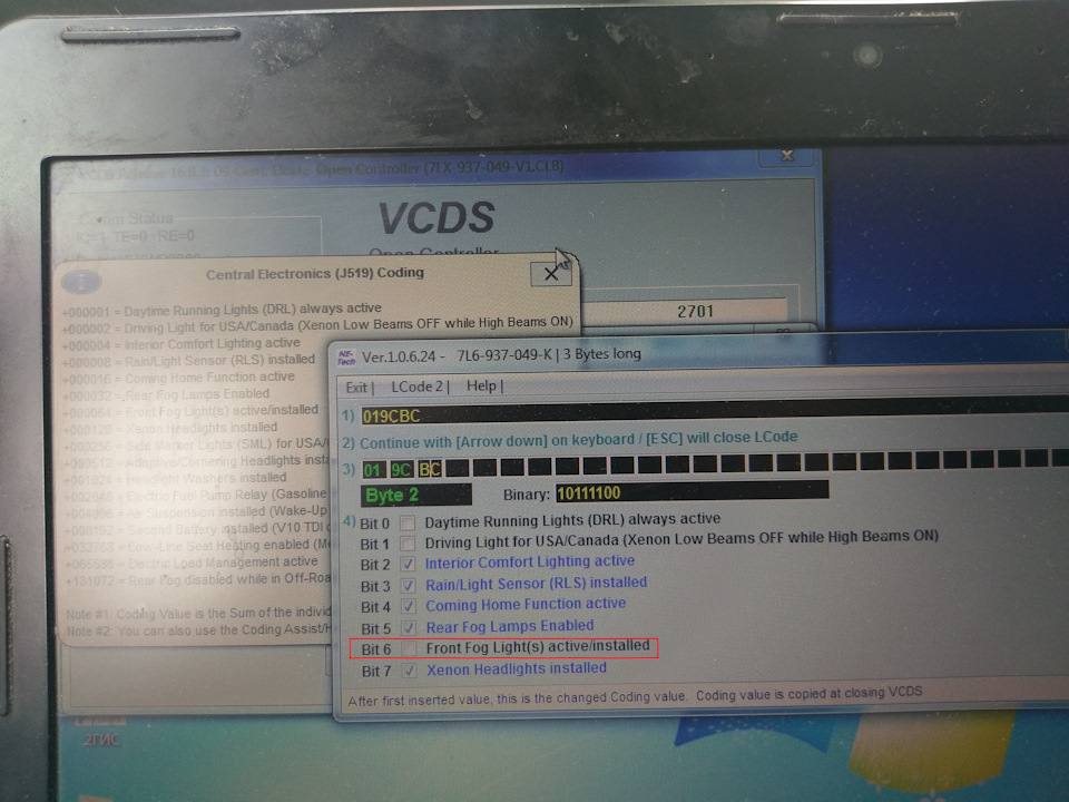

Посмотрели мы сегодня со знакомым через его прогу на моей машине в этом 9 блоке центральной электроники и нет там ничего про выключение опроса ламп птф. Все байты с ним там пересмотрели.Ищите в блоке центральной электроники, в кодировании. Меняйте там только если будет конкретно указано, что этот бит отвечает за проверку ламп ПТФ.Здравствуйте, подскажите пожалуйста где в туареге второго поколения(NF) отключить опрос проверки ламп противотуманок спереди? Где именно это находиться?
Заранее спасибо.
Где еще это можно поискать?
В первом туареге это вот где находиться люди скрин выкладывали в инете. Но во втором там все по другому и этого там нет.
- Fog.jpg (194.45 KiB) Viewed 16122 times

Postby ilia2108 » 20 Jan 2021, 14:55
Точной информации у меня, к сожалению нет. Должно быть, как я писал, в блоке Центральная электроника.Посмотрели мы сегодня со знакомым через его прогу на моей машине в этом 9 блоке центральной электроники и нет там ничего про выключение опроса ламп птф. Все байты с ним там пересмотрели.
Может не поддерживать конкретный блок, также как вариант, пробовать смотреть Odis-ом.
