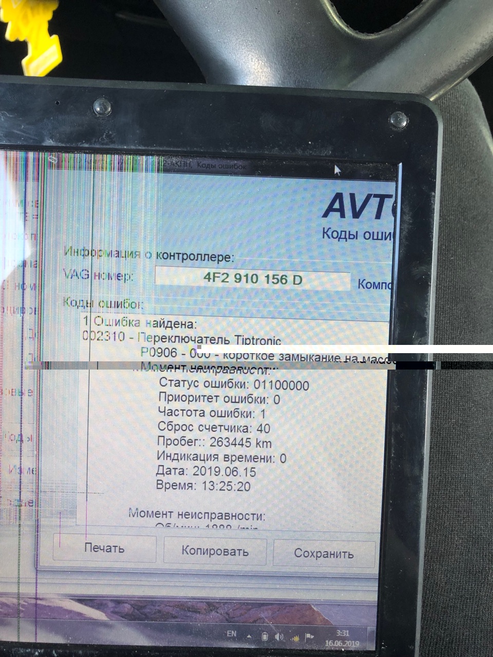

Ребят подскажите пожалуйста, меняли АКПП. После замены всплыла ошибка по селектору АКПП. Есть ли какие то датчики на коробке отвечающие за переключение, положение селектора? В сервисе отнекиваются говорят проблема с электрикой. За 3< года никогда такой ошибки не видел. Фото ошибки прилагаю.
PS. Новую коробку не разбирали, отвязывал у диллера, коробка видится, спокойно сняли защиту машина поехала.

Думаю проблема с датчиком переключателя Типтроника F189. Нужно прозванивать его.
