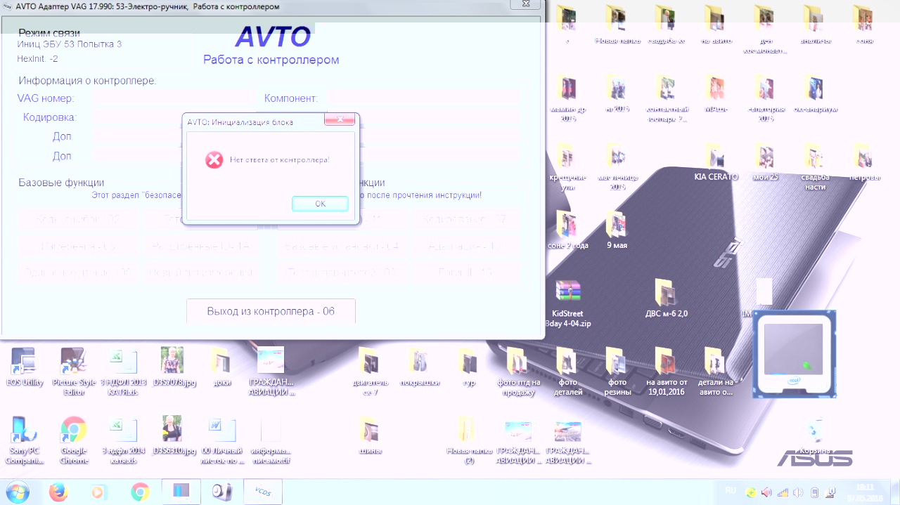

Доброго времени суток!
На форумных просторах был найден данный адаптер. Приняли решение приобрести его с целью замены тормозных колодок на авто.
Несмотря на то, что в комплекте поставки заявлен диск с ПО и прочим, мы на руки получили только адаптер. Пришлось звонить в ТП и просить выслать ПО и инструкции по установке. - потеря времени на звонки ожидание письма и тд.
Установили ПО и наладили работу.
Загнали машину на подъемник, разобрали, подключаем адаптер и ....... Он отказывается видеть 53 шину и напрочь отказывается сводить разводить колодки..... Звоним в ТП, ничего конструктивного на свой вопрос не получаем кроме как напишите форум. Так как машина на подъемнике, ничего не остается делать как вызывать специалиста со стороны. Приезжает человек, вставляет адаптер, достает телефон жмет 5 кнопок- готово!!! Ура! Спасибо человеку!!! В итоге трата времени на звонки и разбирательства, трата времени на ожидание человека, 1 вызов= 2 000р*2=4 000р., и теперь я пишу сюда на форум...... также время.

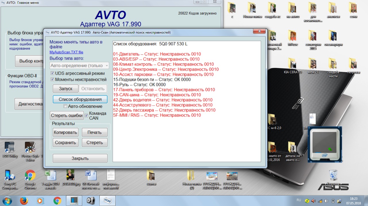

Конкретно ничего кроме кучи многоточий и восклицательных знаков не увидел.
Как себя программа при заходе в какие-либо другие блоки?
Нужен полный автоскан — на втором скриншоте нажать запуск, подождать пока она пройдёт все блоки, сохранить в ТХТ файл и заливайте сюда.

Вторник,15,Май,2018,17:32:05:46766
AVTO -- Эмулятор VAG/VAS для Windows Running on Windows 7 x64
AVTO Версия: 17.8.0.1
Дата версии: 20170721 DS276.2
www.avtoadapter.ru
VIN: WVWZZZAUZEW004033 Гос. номер:
Тип авто: AU-VW37 (5Q0)
Сканировать: 01 03 08 09 10 15 16 17 19 42 44 52 5F
VIN: WVWZZZAUZEW004033 Пробег:: 85323km-53017miles
01-Двигатель -- Статус: Неисправность 0010
03-ABS/ESP -- Статус: Неисправность 0010
08-Климат-контроль -- Статус: Неисправность 0010
09-Центр.Электроника -- Статус: Неисправность 0010
10-Ассист. парковки -- Статус: Неисправность 0010
15-Подушки безоп-ти -- Статус: ОК 0000
16-Руль -- Статус: ОК 0000
17-Панель приборов -- Статус: Неисправность 0010
19-CAN-шина -- Статус: Неисправность 0010
42-Дверь водителя -- Статус: Неисправность 0010
44-Ассист.рулевого -- Статус: ОК 0000
52-Дверь пассажира -- Статус: Неисправность 0010
5F-MMI / RNS -- Статус: Неисправность 0010

ASAM установки: EV_ECM14TFS01104E906016DE 002002
ROD: EV_ECM14TFS01104E906016DE_VW37.rod
VCID: 68D5AFD093C5750622-803C
1 Ошибка найдена:
17158 - Шина данных
U1123 00 [032] - полученная неправильная величина
Периодически - Не подтверждено - Проверено после сброса памяти
Момент неисправности:
Статус ошибки: 00000001
Приоритет ошибки: 6
Частота ошибки: 1
Дата: 2000.00.00
Время: 00:00:00
Число оборотов коленчатого вала двигателя: 0.00 /min
Нормированное значение нагрузки: 0.0 %
Скорость автомобиля: 0 km/h

Контроллер 03: ABS/ESP (J104) Описания:. 5Q0-907-379-IPB-V1.clb
Номер детали SW: 5Q0 907 379 AA HW: 5Q0 907 379 G
Компонент:: ESC H31 0457
Ревизия: 00000000 Номер лицензии: 61263000000B74
Кодировка: 01FA6AA1242029700377060341C62980562494C0608294F300200038C002
Код сервиса:: WSC 01357 011 00200
ASAM установки: EV_Brake1UDSContiMK100IPB 033001
ROD: EV_Brake1UDSContiMK100IPB_033_VW37.rod
VCID: 7BFFE09CF253CE9EDF-802E
17 ошибок найдено:

Контроллер 08: Климат-контроль (J255) Описания:| 5G0-907-044.clb
Номер детали SW: 5G0 907 044 AA HW: 5G0 907 044 AA
Компонент:: Climatronic H02 0705
Ревизия: 00001K06
Кодировка: 00020004200100011005000000101000
ASAM установки: EV_ACClimaBHBVW37X 003018
ROD: EV_ACClimaBHBVW37X_003_VW37.rod
VCID: 66C9A1E899D1637610-8032
Ошибок не найдено.
Контроллер 09: Центр.Электроника
Недоступно
Нет связи с контроллером 09. Уверены, что двери не заперты?
Re: GOLF7 2012г.в.
Postby ilia2108 » 26 May 2018, 13:32
Я так понимаю, что проблема с 19 блоком, какие ошибки в этом блоке? Автоскан заканчивается на 09.
Return to “Технический раздел Форума”
