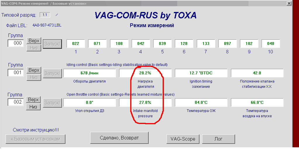

МАР можно проверить, но, по-моему, на АВС в Измерениях двигателя отображается именно давление в коллекторе (вместо расхода воздуха в граммах) и если МАР дохлый, по значениям можно будет пробить.

SamFM, подскажите, на картинке нагрузка двигателя 28.2% это и есть давление в коллекторе?или я ошибаюсь?

Да, всё правильно. Оно!SamFM, подскажите, на картинке нагрузка двигателя 28.2% это и есть давление в коллекторе?или я ошибаюсь?
