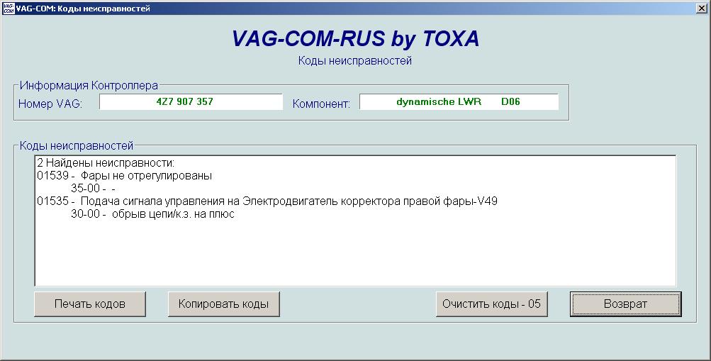

VAG COM выдал ошибку:
01535 - Подача сигнала управления на Электродвигатель корректора правой фары-V49
При удалении ошибки она сразу же появляется снова

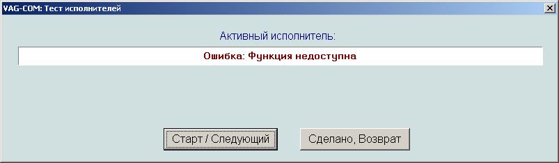

В вагкоме зашел в 55 блок, выбрал 03 (output tests), нажал пуск - ругается
Подскажите куда копать? Что скорее всего может сломаться: моторчик на правой фаре или все-таки блок управления на подвеске? Как можно проверить?

Сегодня добрался до компа и сделал скриншоты ошибок

Во 2й канал зайдите тоже в Базовых установках - так сохраняется адаптация.А можно ли проверить отдельно моторчик рабочий он или нет?Больше похоже на моторчик.
Сегодня добрался до компа и сделал скриншоты ошибок001.JPGОшибка фары не отрегулированы появилась после моих каких-то манипуляций (каких не помню), но она тоже не стирается. Как я понимаю, нужно указать корректные параметры угла наклона фар и нажать сохранить, тогда она исчезнет. Может ошибаюсь поправьте если что или подскажите как сделать правильно.002.JPGПри тесте исполнителей при нажатии кнопки Старт\Следующий выдает ошибку
