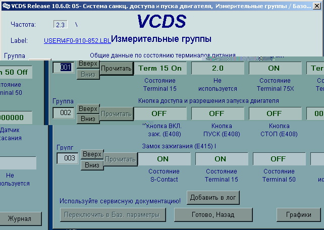

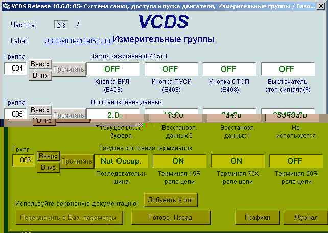

Добрый день! Перевел lbl файл, Системы санкционированного доступа и пуска двигателя и сделал скрины. Может кому пригодится?! Если что не так перевел, поправляйте, пишите!
- Snapshot908.jpg (201.57 KiB) Viewed 4263 times

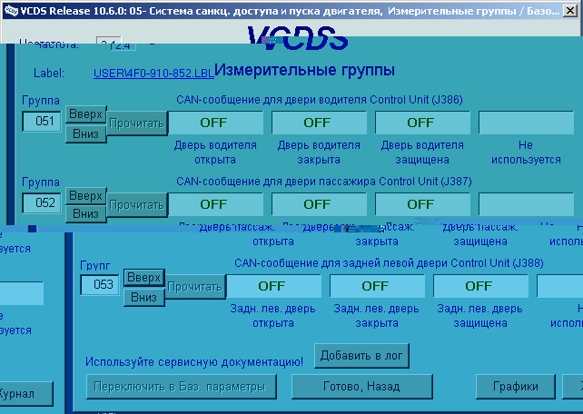

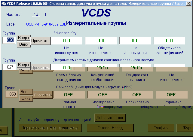

- Snapshot909.jpg (192.12 KiB) Viewed 4262 times

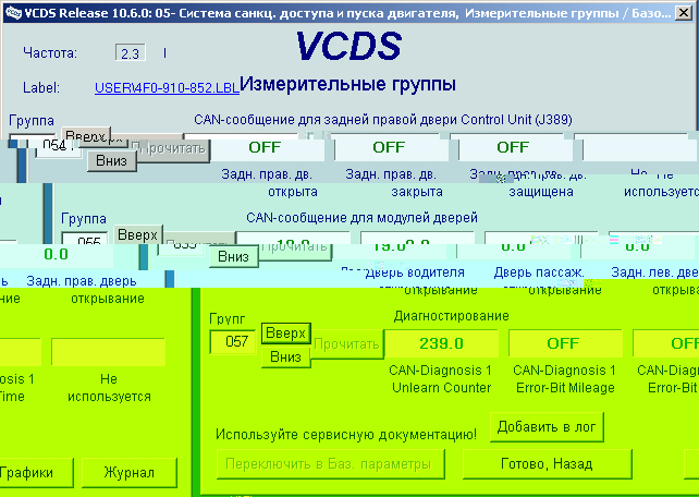

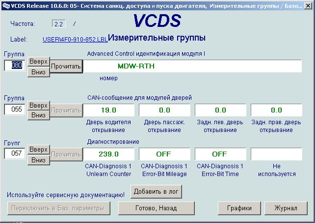

- Snapshot910.jpg (214.67 KiB) Viewed 4262 times

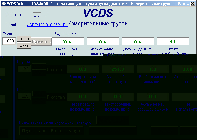

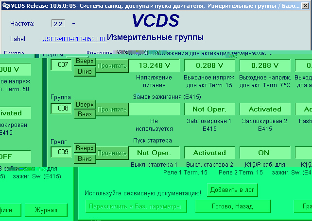

- Snapshot911.jpg (187.85 KiB) Viewed 4262 times

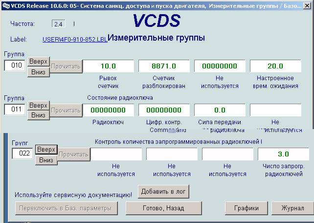

- Snapshot912.jpg (183.34 KiB) Viewed 4262 times

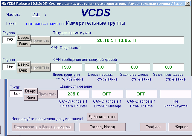

- Snapshot913.jpg (194.8 KiB) Viewed 4262 times
