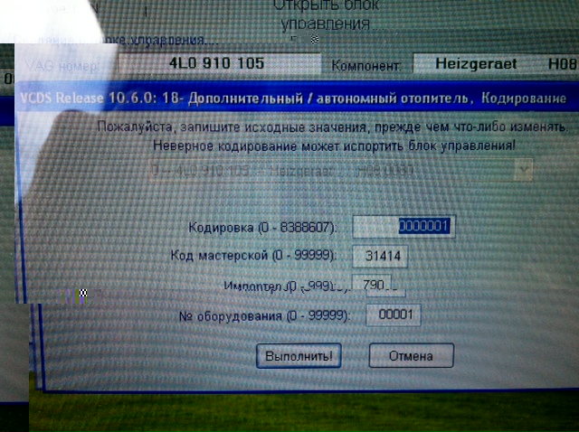

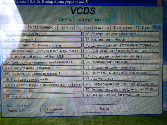

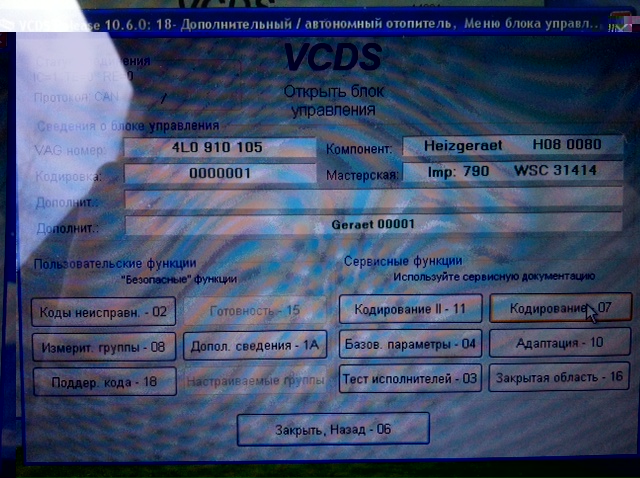

Я понимаю ,что по инструкции. Да, машина дизельная,Вебаста стоит 100%.Audi Q7,3.0TDI,2007г.в.Даже значек на капоте есть. Я захожу в 18-й пункт,Дополнительный/Автономный отопитель. Потом в кодирование 07,но меню с битами там нет
А как же Long coding helper открыть?

Так я и хочу это узнать у бывалых. Вот что у меня показывает.И где здесь Long coding helper?
