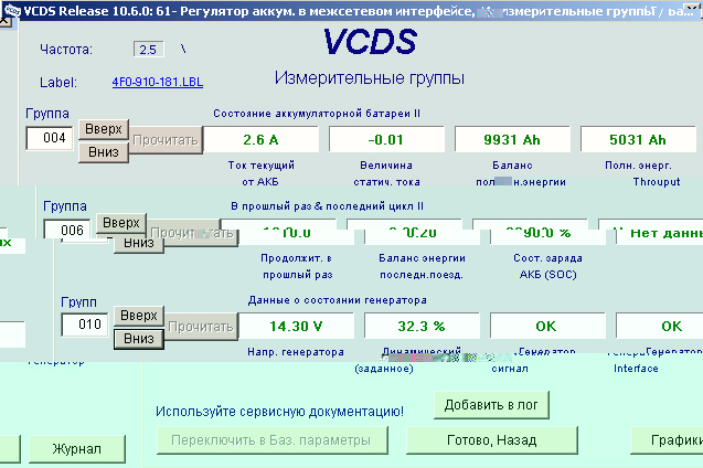

Добрый день! Перевел lbl файл, Регулятора аккумулятора в межсетевом интерфейсе и сделал скрины. Может кому пригодится?! Если что не так перевел, поправляйте, пишите!
- Snapshot289.jpg (185.7 KiB) Viewed 2987 times

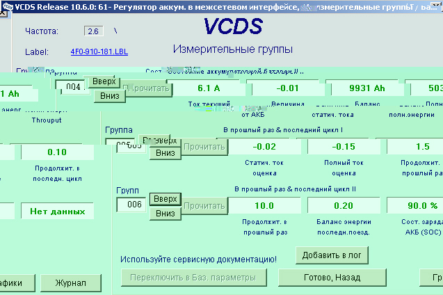

- Snapshot290.jpg (176.39 KiB) Viewed 2986 times

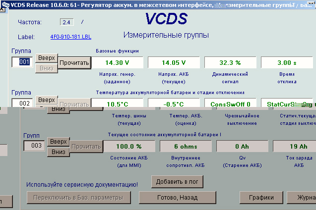

- Snapshot291.jpg (175.37 KiB) Viewed 2986 times
