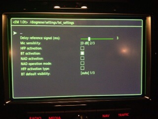

Есть проблема. Хотел активировать blutoothe. У меня турик 12 года и у него другое сервесное меню. До раздела AMI/AUX все сопадает, а после там три строки AMI, AMI BT и AUX и в каждой строке есть только возможность включить или выключить. Есть Tel settings без misc там много пунктов все что связано с ВТ я включил но меня телефон не активно!!!
Re: VW Touareg активация Bluetooth (+)
Postby kac » 10 Nov 2012, 12:00
В продолжение моего вопроса фото из сервисного меню
- 374230874.365718.jpg (19.93 KiB) Viewed 33100 times
- 374230857.010534.jpg (22.74 KiB) Viewed 33100 times
- 374230838.234509.jpg (21.21 KiB) Viewed 33100 times
Postby kac » 13 Nov 2012, 18:16
Проблему решил самостоятельно. Скоро выложу фото меню с правельной настройкой для работы Bluetooth на туреке 13-го модельного года.
