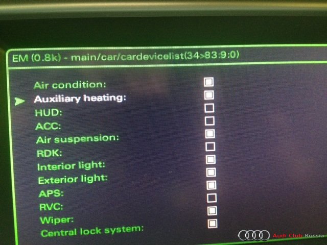

Делаю как в ссылке. фотки не все пока, но могу последовательно выложить.
Зашел в скрытое меню. car\cardevicelist\Auxillary heating поставил точку.
http://www.audi-club.ru/forum/imagehost ... 42914d.jpg
Затем
Потом на адаптацию (фотку позже)
выхожу , вижу как было:
то есть у отопителя только 2 режима : авто и выкл.

Re: Разблокировка Вебасто (автономного отопителя)
Postby ilia2108 » 09 Jul 2013, 12:35
Посмотрите вот на Аудиклубе человек писал очень подробно: http://www.audi-club.ru/forum/showthrea ... ost7087068
