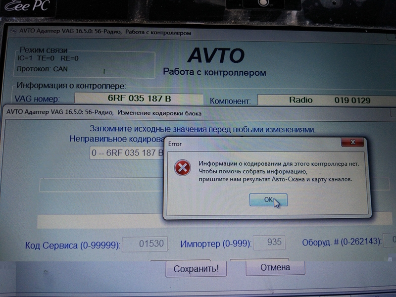

1) В части блоков совсем не пускает в кодирование (рисует надпись как во вложении), в некоторых длинное открывается, но нет описания битов (не сфотографировал к сожалению).

Может кто подскажет что и как нужно конкретно сделать для решения этого вопроса?

Коды доступа если есть — в программе. Но думаю там много новых блоков и для них пока могут быть не известны коды. По описаниям – отсылайте полеый автоскан авто на labels@avtoadapter.ru с описанием чего конкетно не хватает, будем дорабатывать и включать в будущие обновления программы!

Спасибо, сделаю.
