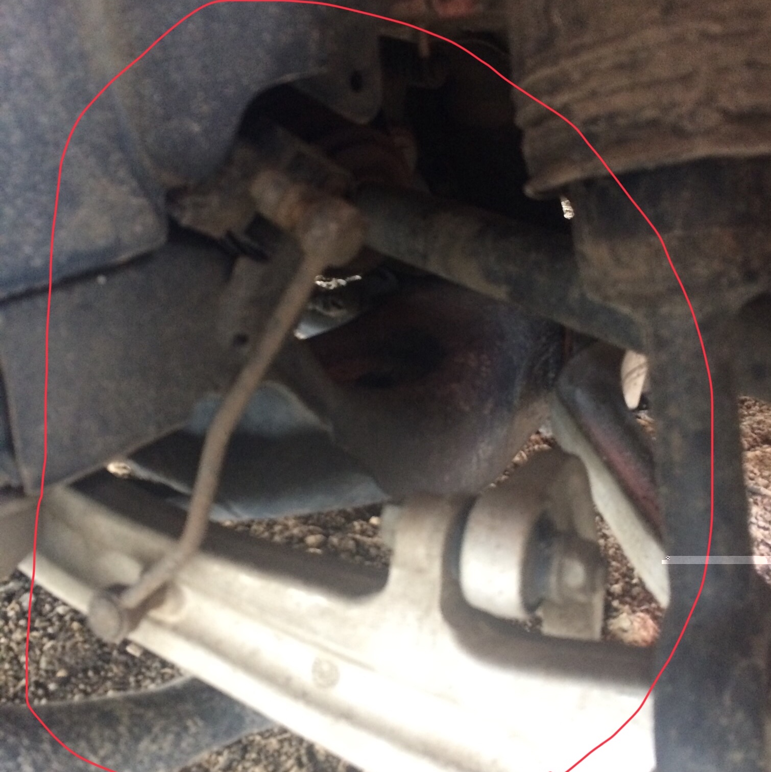

Если нет ошибок, подозрение на адаптер — ошибка должна быть при начатой и не законченной адаптации.добрый день!после замены передних рычагов,подрамника и переднего правого балона нужно было сделать адаптацию пневмы!Взял Васю диагноста,приехал на ровную площадку и преступил,ввел пароль 31564 все подтвердилось,зашел в адаптацию и нажал первый канал после прочитать, выскачило стандартное значение 416 и машина начала опускаться как только я начал мерить включился насос и ее подняло до 435 а потом опустило до 415, ввел последнее значение затем тест и сохранить,после перешел к второму каналу:нажал прочитать,выскочило стандартное значение 416,делаю замер и получаю 435,ввожу то что намерял и нажимаю тест пишет не допустимо но при этом сохраняет,и в третий канал не впускает пишет ошибка,начинаю все сначала только уже ни чего ни меряю а в строке ввести новое значение прописываю стандартные значения 01-02 каналы 416 а 03-04 каналы 398 после 05 канал ввожу единицу после тест и сохранить,вроде как все получилось без запар и ошибок но машина все равно кривая!начинаю движение до тех пор пока насос не наполнит ресивер воздухом и останавливаюсь,выскакивая из машины прикидываю рулетку и на обоих колесах по 435 а задние по 415,после она опускается и становится опять криво с разбежкой передняя ось в 1см а задняя ось 1,5см,при этом не одной ошибки по пневме нет!подскажите кто что может!!!ауди а8 д3 2004 год 3,0 i

Подскажите,а могли на сто датчики положения не правильно поставить?

- 9614D03D-BC8A-4CFF-B18B-FDCD16D437FD.jpeg (482 KiB) Viewed 21456 times

Тут я не подскажу, возможно там были разные варианты установки в зависимости от поколения, может и нет.

Странно, что нет никаких ошибок. Проверяйте правильность установки.

Единственное что меня смущает так это направление тяг.в интернете фото подвески нигде не нашёл.единственное видео на котором делали замену верхних рычагов,мне удалось рассмотреть такое же расположение этих тяг как и у меня. Но по схеме они вставлены с обратной стороны рычага.а на станции дельфин стоит и глазами хлопает так как сам не помнит как было изначально.
