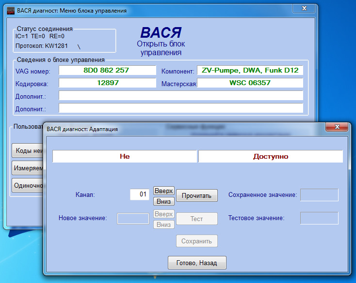

Добрый день! Имею Audi A4 B5 1999. После замены блока ЦЗ не могу никакими способами привязать старые радиоключи. Закрыванием двери и тыканьем кнопок пробовал раз 10-15, результата нет.
Через шнур не получается, т.к. в адаптациях недоступны никакие каналы. В измеряемых величинах показывает наличие двух привязанных ключей, на мои ключи не реагирует.
Стоял блок "8D0 862 257 B", сейчас "8D0 862 257".
Менять кодировки пробовал, результата нет.

В 35 блоке пробовали и 01 и 21 канал, оба недоступны?Добрый день! Имею Audi A4 B5 1999. После замены блока ЦЗ не могу никакими способами привязать старые радиоключи. Закрыванием двери и тыканьем кнопок пробовал раз 10-15, результата нет.

Postby IskanderAMT » 22 Sep 2020, 18:44
В нулевом вот так

Postby IskanderAMT » 22 Sep 2020, 18:46
В остальных так

Postby ilia2108 » 23 Sep 2020, 12:04
Пробуйте тогда через личинку. Сначала нужно удалить существующие, вот описание:
Для программирования нужен второй ключ (не обязательно радио, которым можно включить зажигание. Итак, включаем зажигание, закрываем ключем водительскую дверь снаружи, вынимаем ключ из двери и нажимаем клавишу закрытия 5 раз с интервалом прибл. 1 сек, при этом поворотники должны синхронно подмаргивать (так мы удаляем из памяти все ранее сохраненные ключи).Открываем ключем дверь, выключаем зажигание и вынимаем ключ из замка зажигания. Снова включаем зажигание, снаружи закрываем водительскую дверь ключем, вынимаем ключ из двери, нажимаем кнопку закрытия один раз и прибл. через 5 сек нажимаем кнопку открытия, должен раздаться подтверждающий звуковой сигнал и машина откроется. Таким образом можно запрограммировать до пяти радиоключей, только для каждого должно быть свое колличество нажатий после 5-ти секундной паузы, или перед, забыл блин, этим мы сообщаем его место в ряду.

Postby IskanderAMT » 25 Sep 2020, 11:04
Пробовал уже много раз, не получается.Пробуйте тогда через личинку. Сначала нужно удалить существующие, вот описание:
Кодировки блока менял, закрывание на скорости активируется, поэтапное открывание активируется, радиоключи не привязываются.

Postby ilia2108 » 25 Sep 2020, 11:26
А что за адаптер? ККЛ?Пробовал уже много раз, не получается.Пробуйте тогда через личинку. Сначала нужно удалить существующие, вот описание:

Postby IskanderAMT » 25 Sep 2020, 17:25
Да, китаец на чипе ch340. Думаете есть смысл попробовать другой шнур?А что за адаптер? ККЛ?Пробовал уже много раз, не получается.Пробуйте тогда через личинку. Сначала нужно удалить существующие, вот описание:
