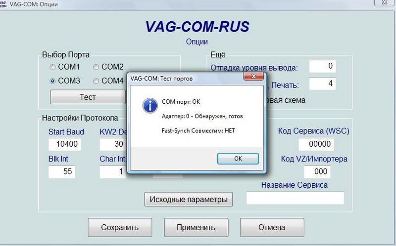

Добрый день. Вчем может быть проблемаю?
Postby v.v. » 11 Nov 2011, 21:41
COM Port:OK
Адаптер:0- обнаружен,готов
Fast-Synch Совместим : нет
Postby v.v. » 12 Nov 2011, 12:00
Даю скрин!
- 777.jpg (51.54 KiB) Viewed 5254 times
Postby SamFM » 13 Nov 2011, 13:19
Здравствуйте. Так и должно быть.COM Port:OK
Fast-synch никак не влияет на работу адаптера в данном случае.
Postby v.v. » 13 Nov 2011, 17:53
Дело в том,что ни один из блоков автомобиля на связь не отвечает!Здравствуйте. Так и должно быть.COM Port:OK
Postby SamFM » 13 Nov 2011, 21:39
Так, тогда надо решать проблему! Рассказывайте: 1) Какой версии адаптер у вас? (наш кстати?). 2) Какой автомобиль? 3) Как подключались к машине?Дело в том,что ни один из блоков автомобиля на связь не отвечает!Здравствуйте. Так и должно быть.COM Port:OK
Можете сразу мне в личку отписать, чтобы уже договориться встретиться протестировать и если надо обменять адаптер.
Postby v.v. » 13 Nov 2011, 22:53
Адаптер 409.1 , достался по знакомству от друга (производсво , скорее всего китай), установил весь софт от сюда все по инструкции. Win wista. На другой системе не пробовал!
.... Прочитал форум у других при тесте адаптера вроде выходит другой результат, чем у меня на скрине!
... Подключал к vw sharan двиг AFN.
Postby SamFM » 16 Nov 2011, 14:41
В общем, если драйвера все установлены правильно, COM-порт совпадает и в диспетчере устр-в и в программе, и прога запущена от имени администратора - должно всё читаться. Возможно, кабель как-то так хитро сломался, что всё ещё определяется тестом, но блоки не видит. На других машинах пробовали?Адаптер 409.1 , достался по знакомству от друга (производсво , скорее всего китай), установил весь софт от сюда все по инструкции. Win wista. На другой системе не пробовал!
