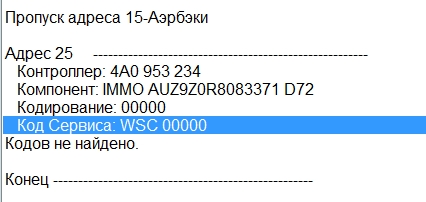

Postby bobazverz » 08 Nov 2011, 16:52
Извините что не отвечал работа)))
Вот скрин....
Вот скрин....
- Untitled 2.jpg (55.53 KiB) Viewed 3409 times
- Untitled 1.jpg (210.33 KiB) Viewed 3409 times
Postby SamFM » 09 Nov 2011, 15:51
Посмотрел. Нигде нет на него описаний, к сожалению.
Самое старое что нашлость - на двигатели АBT, ABS, 9A
Думаю, данные то блок в Измерениях дает верно, но подписи к ним делает не те. Обороты совпадают там (допустим в канале 001) ?
