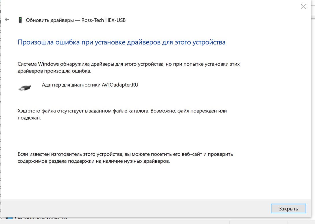

При прохождении теста (первое подключение после установки 18.90) просит какой-то драйвер. Где его взять?
В папке с установленной программой, вот инструкция.
Здравствуйте, у меня после описанных выше действий такая вот картина
Ставьте строго по нинструкции, так пишет потому что ОС не перезагружена в нужном режиме. ttps://yadi.sk/i/fKIQQmy93KRjaN.
спасибо, опять какой то пункт наверно пропустил
