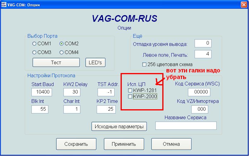

у кого проблема с ошибками связи по климату, посмотрите не стоят ли в настройках вагкома галки в 1281 кажется называется. если стоят уберите.

галочек нигде не стоит!
